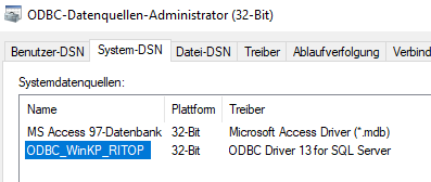

well, tried it liked described in the manual wit DSN and ODBC (ODBC Driver 13 for SQL Server).Configuration done with c:\\Windows\\SysWOW64\\odbcad32.exe
receiving the following error:
WCCOAUi111:2018.11.28 11:24:02.948[-1]
WCCOAUi111:["Fehlernummer : "][-2147467259]
WCCOAUi111:["Basisfehler : "][0]
WCCOAUi111:["Beschreibung : "]["[Microsoft][ODBC Driver Manager] Der angegebene DSN weist eine nicht übereinstimmende Architektur von Treiber und Anwendung auf."]
WCCOAUi111:["SQL-Fehlertext: "]["IM014"] Image
If I configure it with the ODBC 64 Bit, it looks fine.
